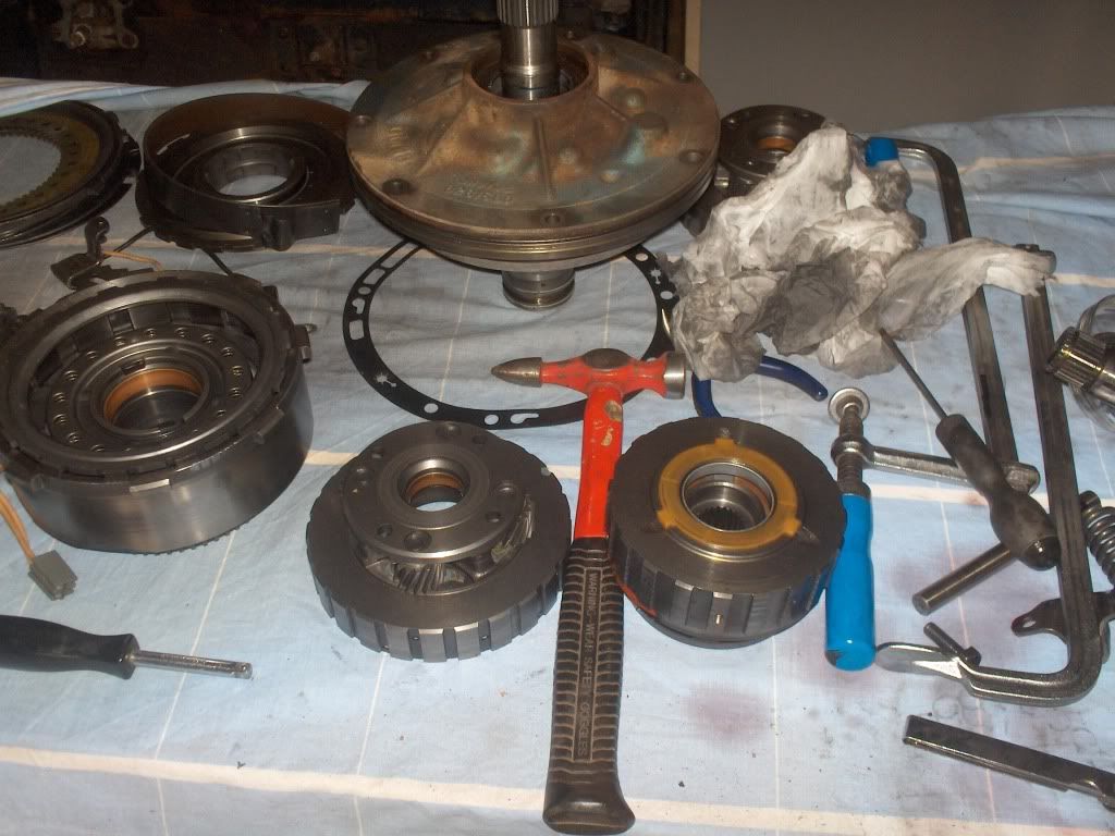

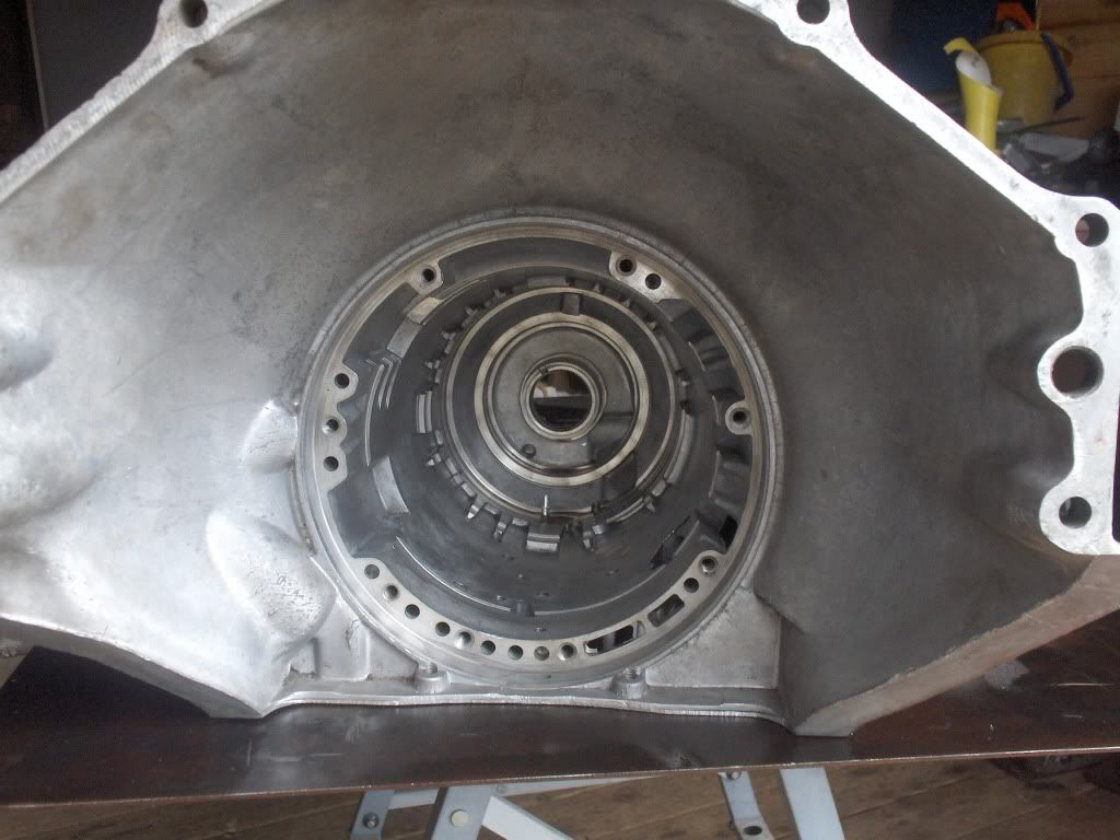

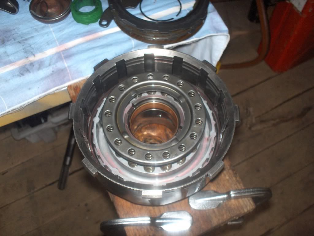

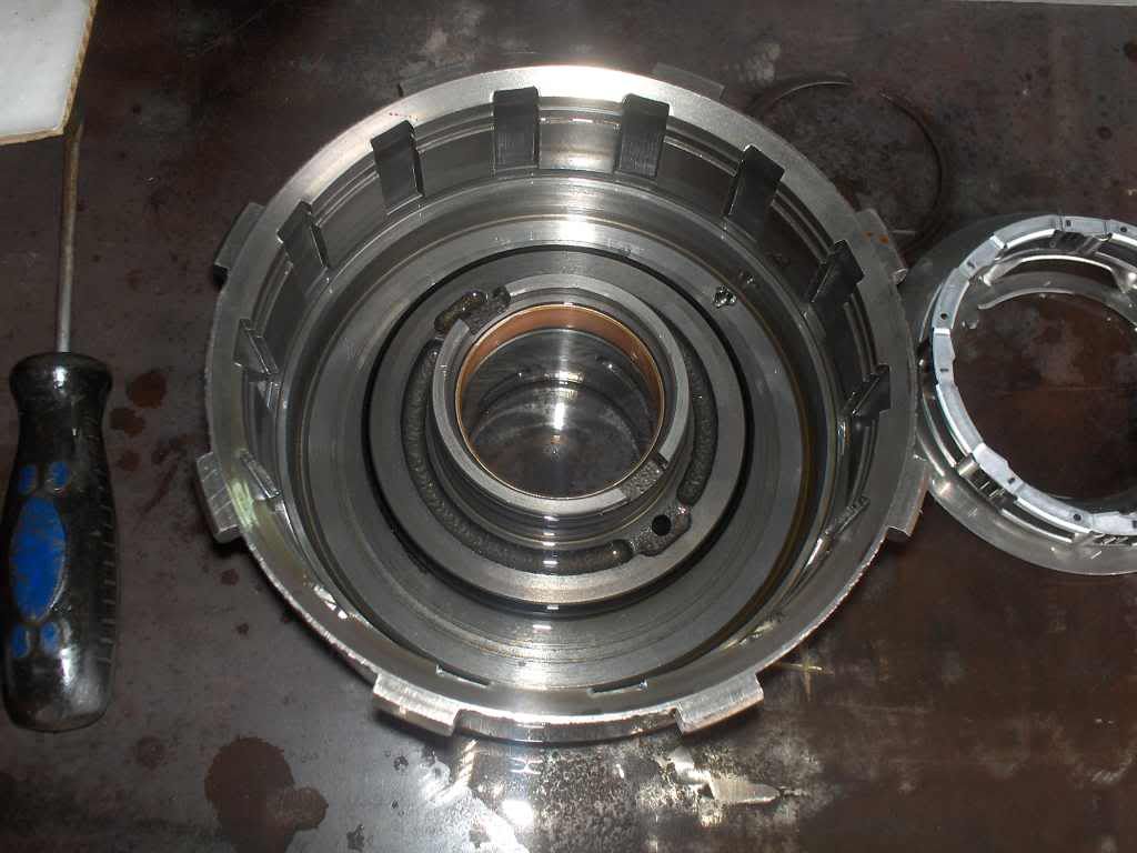

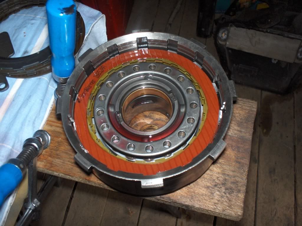

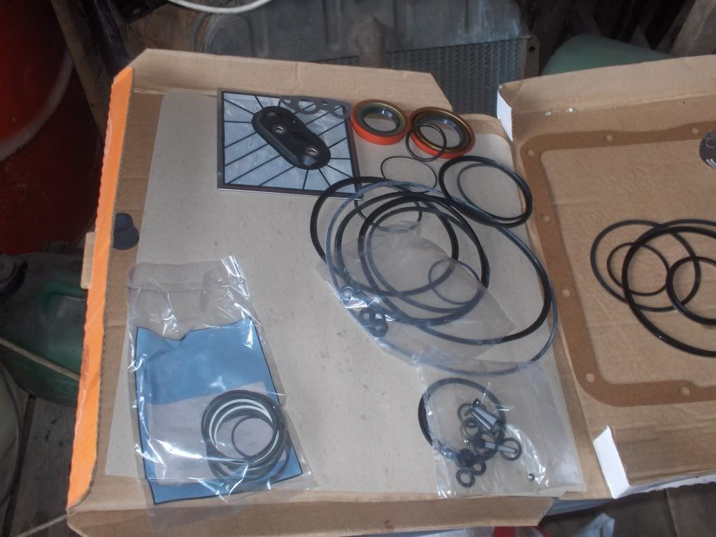

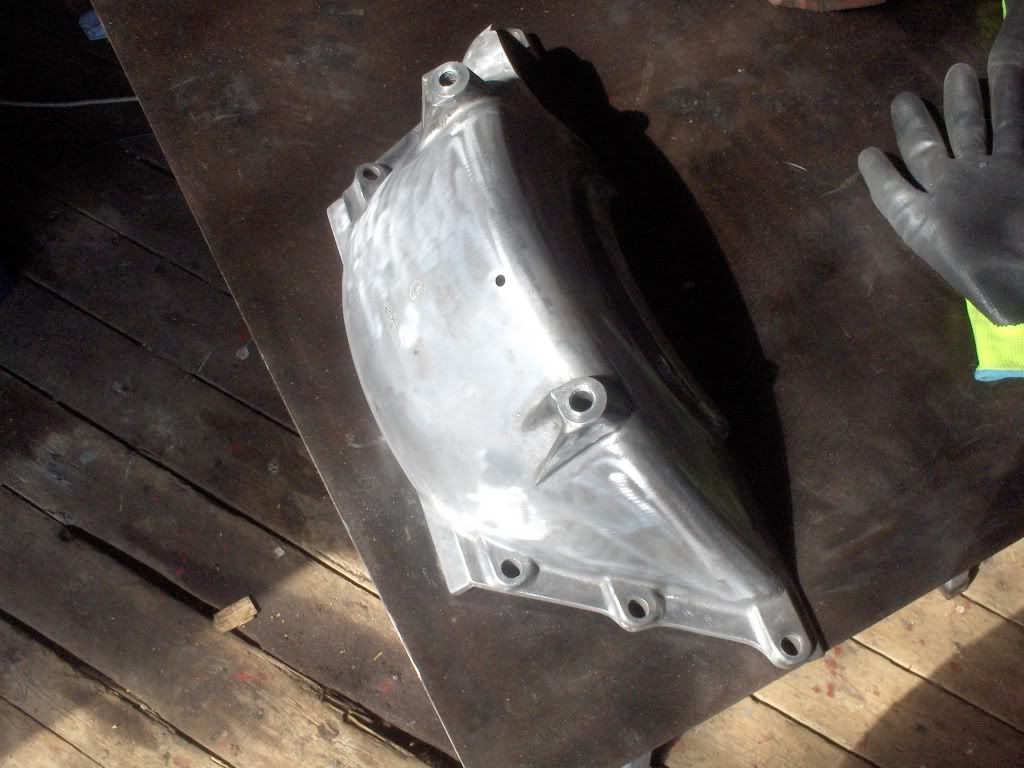

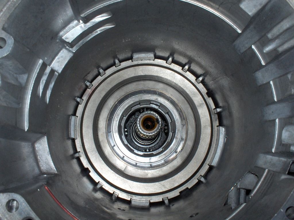

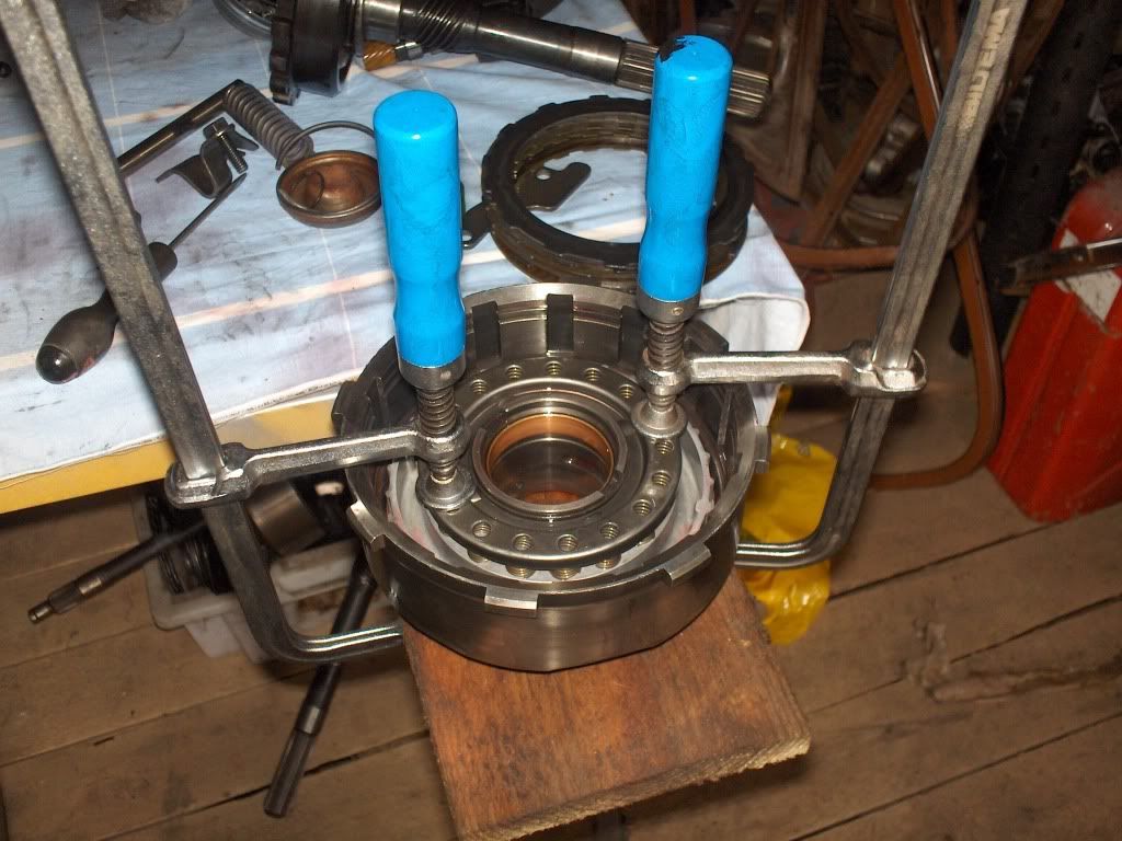

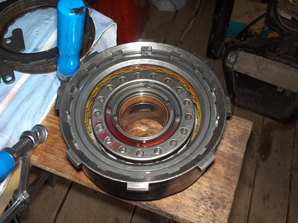

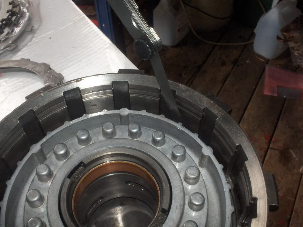

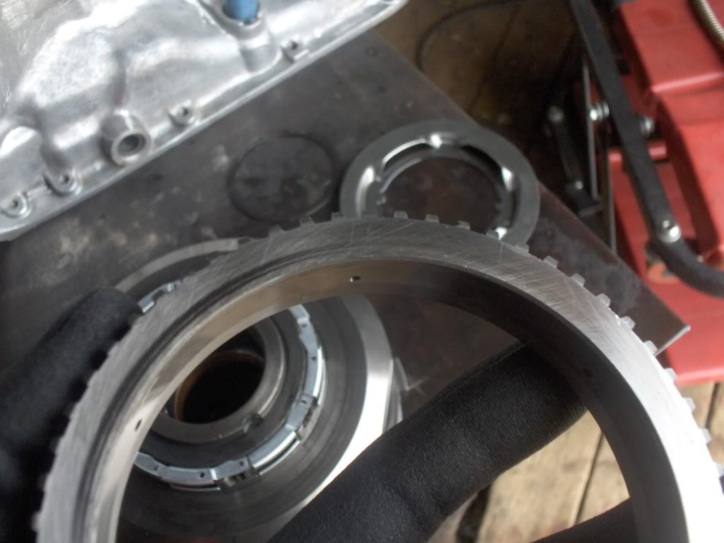

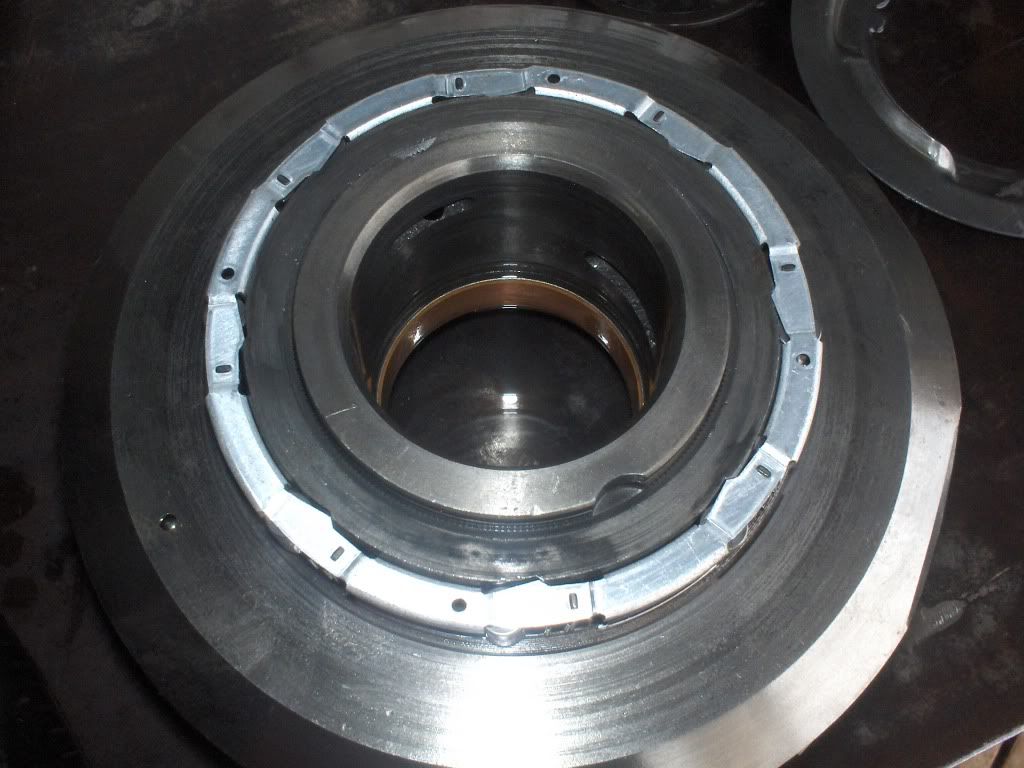

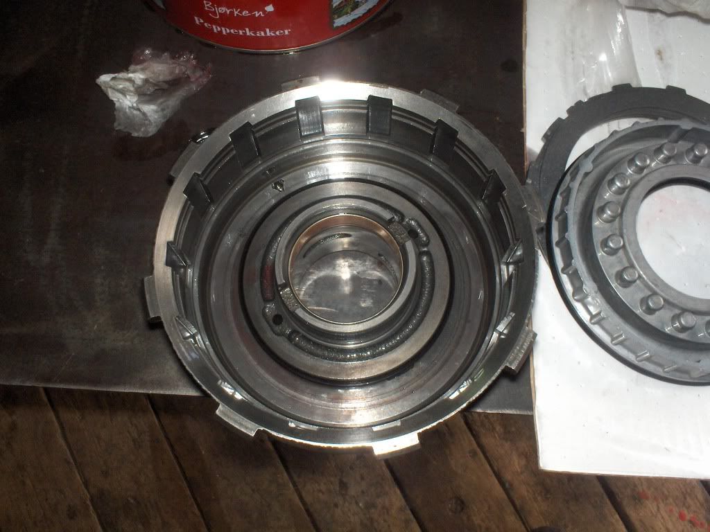

Er opdratt av mine foreldre, til å passe på mine ting, og ikke bare kaste å kjøpe nytt, fordi det er enklere.
er en ting jeg har tatt med mig videre i livet, og som ofte avspeiles i det jeg gjør med bilene mine!
så da jeg skulle velge motor og gir til rodden, var valget enkelt, bruk hva jeg har liggende!!
Så det blir en 305, kallet frankenstein, da den er sammensatt av mange forskjellige deler fra 8 motore!
Og en Th350c, da jeg gjerne vil ha Lock up, girkassen fikk jeg gratis, av en kompis, da den lå i veien for hans volvo!?
men reversen og 1 gir var utslitt, så en mindre renovering var påkrevet!
startet med en utvendig rengjøring av kassa, og demontering, deretter en innvendig rengjøring.
deretter var det nesten grei skruing, da den skulle sammen igen.
selv om jeg har gjort det noen ganger, er det greit å ha boka! jeg er ofte litt uheldig med oljefingre, eller andre grisete saker, så alle sidene i boka mi, er laminert, så det bare er å vaske rent, om jeg søler!
Å holde orden når man renoverer kasse er en veldig god ide, da det er mange småbiter, som enkelt kan bli borte.
Så ikke tøm posene eller bland delene, kan få en uventet og uønsket effekt på girkassen!  :-[ :-[
en gammel kakeboks passer fint til å legge clutchplatene i bløt i.
resten av bildene forteller egentlig resten!
kameraet tok deretter kvelden, og jeg fikk ikke tatt flere bilder den dagen.
men jeg lånte et kamera, og tok dette bildet av en ferdig kasse!
Skal lige si, at disse bildene er tatt over en tre måneders periode, og ikke helt avspeiler fremgangen, som er 90% langsommere end jeg kunne ønske!
