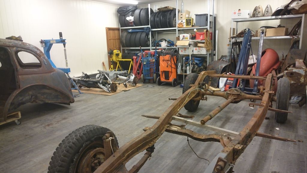

Det er vår i lufta, så bruksbilene får vike og stå ute nå i sommerhalvåret.

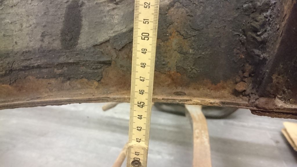

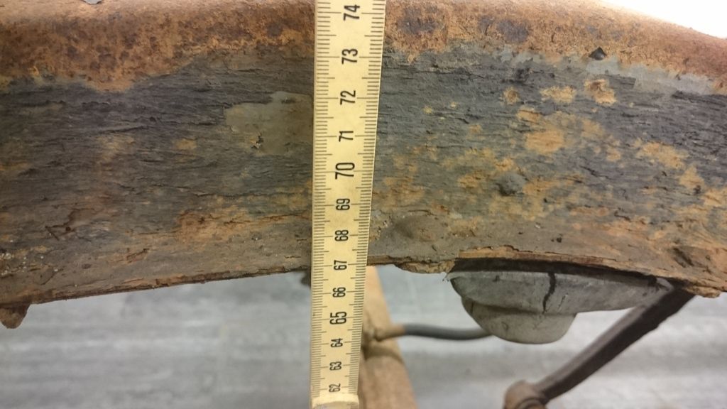

Blir tilsynelatende aldri ferdig med Corvette-prosjektet og hobbygarasjen har kun plass til enten ramme eller karosseri. Under bygging av chassis regner jeg med at karosseri
må løftes av og på en del ganger for å verifisere at alt passer før endelig fastmontering, så da er det greit med litt ekstra plass.
Fikk løftet av karosseriet så nå er det bare å komme i gang.
Tok noen kontrollmål på høyden før ombygging. Blir spennende å se hvor jeg havner med "nye" hjuloppheng.
67 cm bak, 45 cm foran målt til underkant av ramme.
