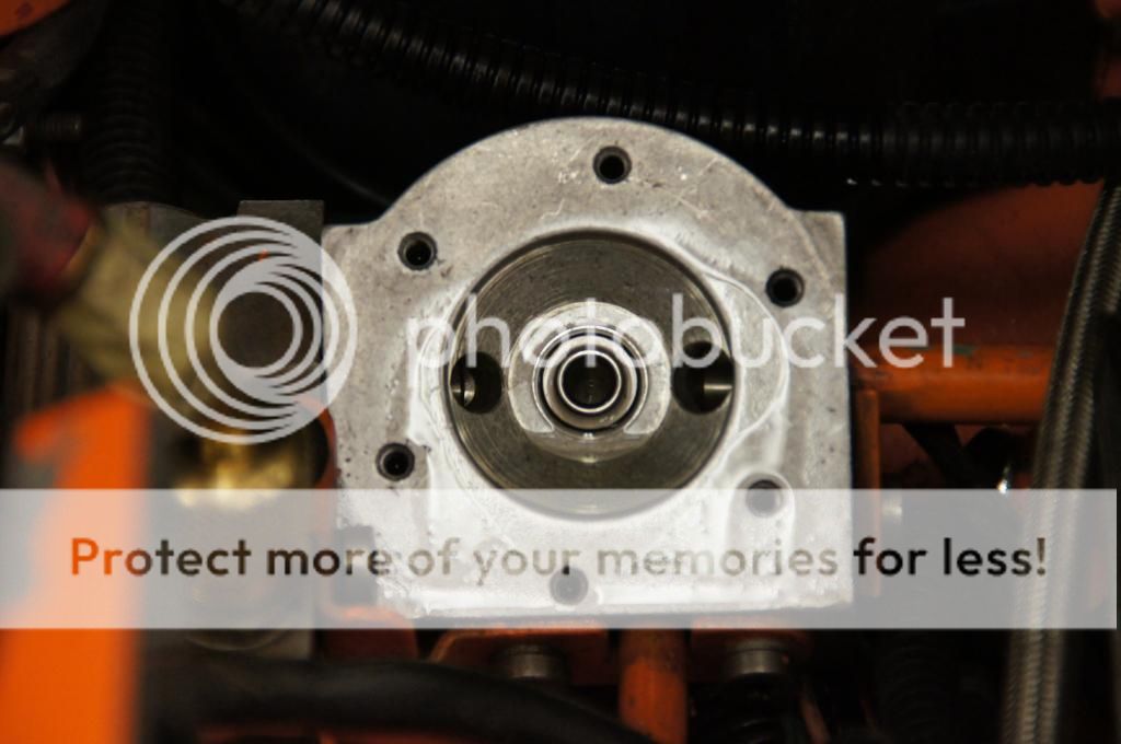

Lagde justerbar bensintrykksregualtor av den orginale.
Borra hull på lokket, sølvlodda fast en mutter M6 (kunne ha punkta den med MIG istedet) på utsida (på toppen).
La ei tynn blekkplate i bunnen på lokket, slik at justeringsskruen gikk i mot denne.
Kutta til en skrue med kontramutter. 7 mm av skruen går med før den når i plata, og begynner å stramme, så totalt bør den kanskje være minst 15 mm. Det kommer an på hvor mye du skal stramme/justere.
Orginalt er bensintrykket på ca 35 Psi (på tomgang). Når jeg la i plata og uten å justere, så fikk jeg allerede 42Psi. Det er lurt å ikke lage skruen for lang, for da tar den borti innsuget. Umbraco kan brukes, da hodet på den er litt mindre, men desto mer "krøkkete" å skru når innsuget er montert. Jeg valgte heller å slipe av litt på innsuget, slik at jeg kunne bruke M6 skrue med 6-kanthode.
I tillegg så ønsket jeg å kunne regulere fra 35 Psi og oppover, så da pressa jeg bare innpressningen i bunnen på lokket litt ut. Dermed ble det bedre plass til fjæra, og trykket ble lavere enn de 42psi som jeg fikk med bare å legge i plata (en mynt kan brukes, men gjerne ikke for tykk)
Slik ser det ut når lokket og membran med fjær fjærnes. Her gjelder det at det ikke kommer noe skitt nedi. Det kan havne i dysene...

Litt mere info, som kanskje skulle stått lenger opp....
Behovet for å justere dysetrykket kan være forskjellig. Når jeg kjørte med de orginale 19Lb-dysene, så står det på nett at de fungerer fint med litt høyere trykk. Derfor satte jeg de til 42psi etter at "snurrebassene" kom på plass. Det fungerte helt perfekt, gir mere bensin og mer kjøling til sylinder/ventiler.
Nå er det blitt et helt annet oppsett i motoren, så nå er det nye 32Lb-dyser. De viste seg å ikke fungere ikke på 42 psi. Pluggene ble helt sota etter kort tids oppstart. De skulle ha det opprinnelige bensintrykket på motoren, ca 35psi.
